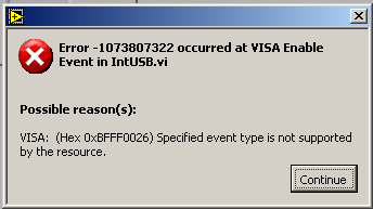

Saya masih baru dengan LabVIEW & saya memiliki sebuah device Digital Force Gauge (ZP-Recorder) buatan imada yang interface-nya menggunakan usb & kabel serial half pitch 26pin. Driver & program penampil device ini memang sudah ada, namun saya ingin membuat program penampil keluaran dari device tsb melalui interface usb dengan LabVIEW 7 Express (PC dengan windows xp sp3). Sebelumnya saya membuat NI-VISA Development Wizard untuk membuat driver agar dapat dibaca di USB Resource Name. Saya mencoba mendownload contoh program VISA USB RAW dan USBTMC dari NI.com. Namun karena contoh program tidak bisa dibuka di LabVIEW 7, saya menulis ulang dengan LabVIEW 7. Setelah saya menjalankan program UBTMC.vi read buffer-nya keluar "DUMMY". Saya tidak mengerti apa maksudnya DUMMY? Kemudian saya menjalankan contoh program interruptusb.vi, namun yang keluar pesan error “error – 1073807322 occurred at VISA Enable Event in IntUSB.vi”. Apakah contoh program tersebut tidak bisa membaca keluaran device tersebut? Mohon untuk pencerahannya para master labview.

mas inato,
saran saya, jgn bikin driver lagi pake VISA, soalnya itu udah ada kan drivernya untuk USB dari vendornya. Soalnya, VISA driver itu biasanya untuk bikin driver dari hardware yang belum ada drivernya. Contoh, 3rd Party PXI Module. Nah, kan itu requiremenya ada .NET framework, aku curiga drivernya akses .NET framework ini, atau akses dari DLLnya.
sementara itu, itu kayaknya bukan RS232 deh, kelihatannya GPIB:

1. bisa kok, nah itu kan sukses mas inato-nya komunikasi dengan instrument-nya. Cuma, driver yang sudah dibikin sama vendornya yang saya curiga di akses pakai DLL jadi tidak terpakai. Istilahnya, kalau mas bikin paka VISA lagi, ya reinventing wheel.
2. LabVIEW bisa baca dari:
     - dll, kalau mas bisa akses dllnya ya bisa baca pake driver bawaan dari vendornya
     - VISA Driver untuk USBTMC, ya berarti dari LabVIEW pake VISA read write. Udah bener kok step di atas. Akan tetapi, anda kan perlu tau syntax nya apa, termination characternya apa, nah ini vendor defined. Kalau ga tau ya agak sulit (bukan tidak mungkin ya)

inato, kayaknya ditutup, dll-nya ga ada petunjuk sama sekali. Udah jangan dicoba lagi pake cara yang dll.
sekarang, kamu itu udah bener yang di atas:
1. Pake VISA driver
2. Pake VISA read/write --> *IDN?
3. Saya sudah google, coba cari2 command-set untuk hardware ini, dan ternyata ketemu, buka nih:
http://www.checkline.com/products/126020/zp-manual-usb-3.pdf (halaman 9)
Disitu dibahas RS232C set command kan? Nah itu dicoba aja. Sama persis seperti Serial Communication.
