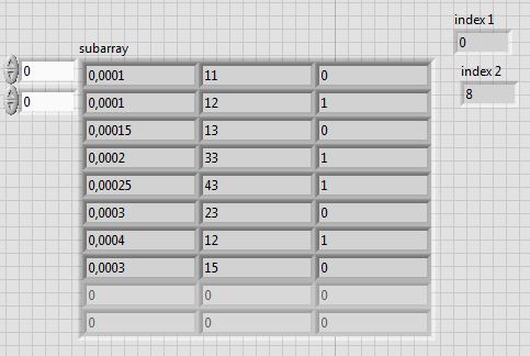

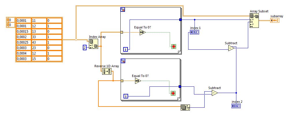

itu di lampiran saya kelihatan. Silahkan diperhatikan
Certified LabVIEW Developer (CLD)

mas kris..
yap.. trimakasih banyak mas.. atas bantuannya, tapi..
ini saya coba persis in kayak buatan mas kris.. kok hasil punya saya gak nunnjukin bagian yg 0 aja yah?

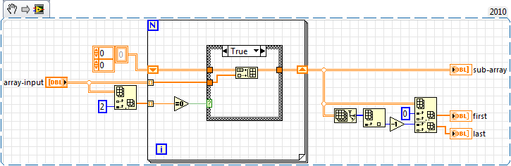

sebenernya agak kurang enak kalo langsung dikasi jawabannya, lebih enak kalo ada proses pembelajaran;
pada prosesnya, "array input" akan di cek tiap baris nya (dalam FOR Loop), dan kalo column ke 2 nya "0", maka masukkan ke "sub-array", yang mana di inisialisasi dengan array kosong, kalo nggak "0", di lewatin aja.
Setelah sampai baris terakhir, "sub-array" telah selesai diisi dan tinggal dicari:
elemen awal (first) dengan mengindeks "sub-array" dengan "0" dan
elemen akhir (last) dengan mengindeks jumlah baris "sub-array" dikurang 1 (pada contoh ini, "sub-array" ada 4 baris)
4 baris artinya: indeks 0,1,2,3
indeks 0 --> elemen first
indeks 3 --> elemen last
