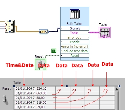

saya mau plot array secara horizontal ke tabel bagaimana ya caranya ?
berikut screenshot saya. mohon bantuannya
Terimakasih~

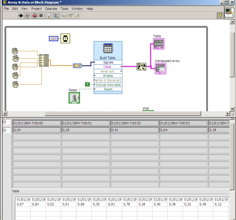

kalau hemat saya, jangan pakai Build Table.
Gunakan Array dan fungsi manipulasi array seperti Insert Into Array, Array Subset, dll.

Gunakan fungsi transpose array mas Rhiesnand...

duh blm ngerti kak wisnu
kak suryo sy cb pake transpose datanya malah lari ke kanan terus . . . pengenya tiap plot 5 aray kek kanan turun satu baris gitu, jd ga ke kanan terus.
kl datenya di kiri ga bisa ya ? jd mksd sy gini
jadi gini
| Time&Date | Data1 | Data2 | Data3 | Data4 | Data5 |

saya suka yang ini ketimbang pakai Build Table Express VI (saya antipatik sama express VI)
https://decibel.ni.com/content/docs/DOC-7711

Mantab sekali kak Wisnu lgsg dpt jwbnnya terimakasih
sy coba itu dulu hehe
