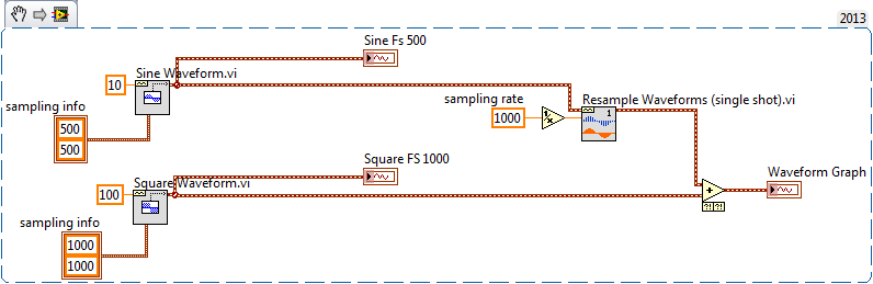

saya kasih contoh saya, coding saya seperti dibawah ini, yang menghasilkan:
1. Signal Sinus dengan frequency 10 Hz dan Sampling rate 500S/s dengan total 500 samples
2. Signal Square dengan frequency 100 Hz dan Sampling rate 1000S/s dengan total 1000 samples
tampilan front panel
Karena dua signal samplingnya berbeda sampling rate dan number of sample-nya, maka ini harus disamakan. Untuk itu, saya meresample signal sine dari sampling rate 500S/s ke 1000S/s menggunakan fungsi Resample.vi:

example saya sama program mba puutrii sudah jelas beda.
saya pakai input Waveform (Wfm) sampeyan pakai 1D array of double. Kenapa tidak pakai Build Waveform saja? Toh signal 1D array of doublenya kan ga ada informasi t0 dan dt. Jadi tidak perlu diresampling.
