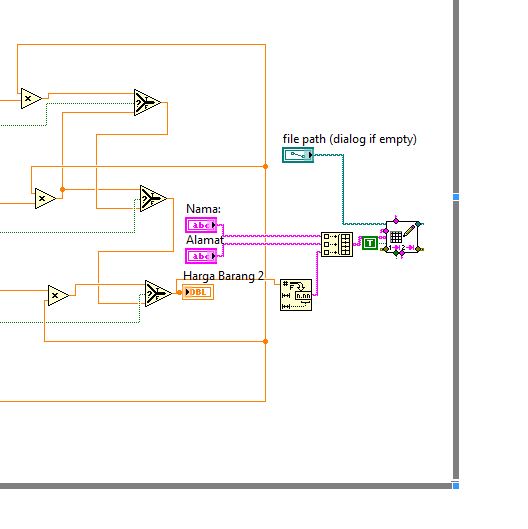

ini kak, trs gmn ya caranya nama,alamat,sama harga itu dimasukkan dalam excel? untuk vi nya ada di forum discussions yaa kak, saya sangat mohon bantuannya untuk tugas akhir soalnya

write.JPG\
Selamat siang Kak,mungkin kakak bisa memakai VI seperti yang diatas kak. Untuk build array nya kakak bisa "klik" kanan lalu pilih concenate input
terimakasih kak.
