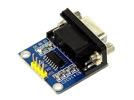

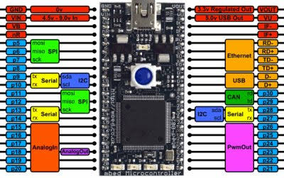

gampang kok mbake, mbake bisa lihat data sheetnya saja, cara malesnya, bisa lihat skematik io nya dri si arm, pasti ada rx tx nya...nah mbak, bisa gunakan shield rs232 to ttl sebagai additionalnya, sekedar saran lho ya mbak.....mudah2an berkenan...image.jpeg
salam rindu.....hahahahha

NAh yang diatas merupakan skematiknya, mbak bisa merujuk dri gambar diatasa.....rx si shield sambungkan ke tx arm, dan tx shield konek ke rx nya arm.... Done...

Thanks badman...saya menyambungkan embed sy ke pc pakai usb.
Tetapi system&device dalam ni-max tak boleh detect. Jadi bila saya cari com port utk visa tiada dlm vi nya.
Maksud badman sy perlu tambah shield ini juga?
Thanks Goodman
(4,957 Views)
