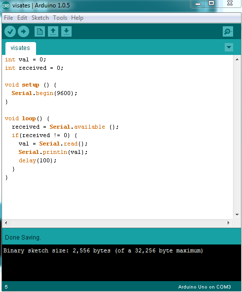

saya baru coba2 visa read/write tapi ke arduino
berikut saya lampirkan screen shot nya
refer to posting pak yusman
https://decibel.ni.com/content/groups/labview-team-indonesia/blog/2013/05/05/labview--arduino-komuni...
Terima kasih
Semoga bisa sedikit membantu

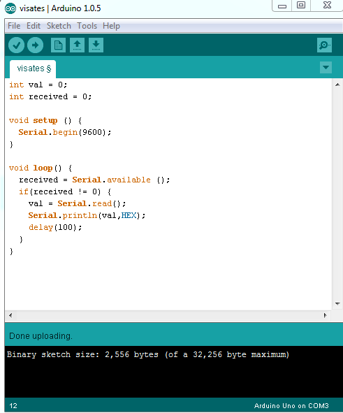

mas catur_3414
sepertinya kita terjebak dalam convertion data type
tolong ingatkan kalau saya salah, fungsi Waitkey() pada BASCOMAVR serupa dengan  Serial.available () pada arduino IDE
pada arduino IDE, Serial.available () akan membutuhkan/menghasilkan tipe data integer, begitu juga dengan Waitkey() pada BASCOMAVR
Pada program sampeyan di LabVIEW, sampeyan bermaksud mengirim data hexadecimal string integer kepada AVR, jadi jika anda mengirim 11 karena ada konversi data ke hex di program LabVIEW sampeyan maka sampeyan menginginkan huruf "B" yg muncul
makanya sampeyan menggunakan variabel Dim A as String * 2 , tapi kemudian fungsi A = Waitkey() melakukan konversi data lagi ke integer, asumsi saya ini yg bermasalah
untuk mengatasinya dalam arduino saya gunakan perintah Serial.println(val,HEX) , mungkin dalam AVR bisa dengan Print hex(A)
semoga bisa membantu
