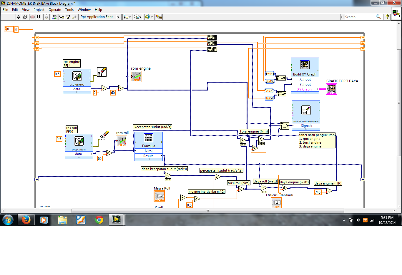

seperti gambar dibawah ini? terimakasih

gambarnya seperti dibawah pak krisna.
saya ingin mengukur dua kecepatan putar secara bersamaan dengan 2 sensor yang berbeda pak krisna.
dimana penganbilan datanya bersamaan (hampir sama/perbedaan yang sangt kecil)
karena kedua hasil pengukuran tersebut akan saya hitung dan saya plot kedalam grafik secara bersamaan dengan waktu bersamaan.
apakah konfigurasi pada daq assistnya yang tidak tepat atau bagaimana y pak?
moohn pencerahanyya agar saya bisa melakukan pengukuran ini.

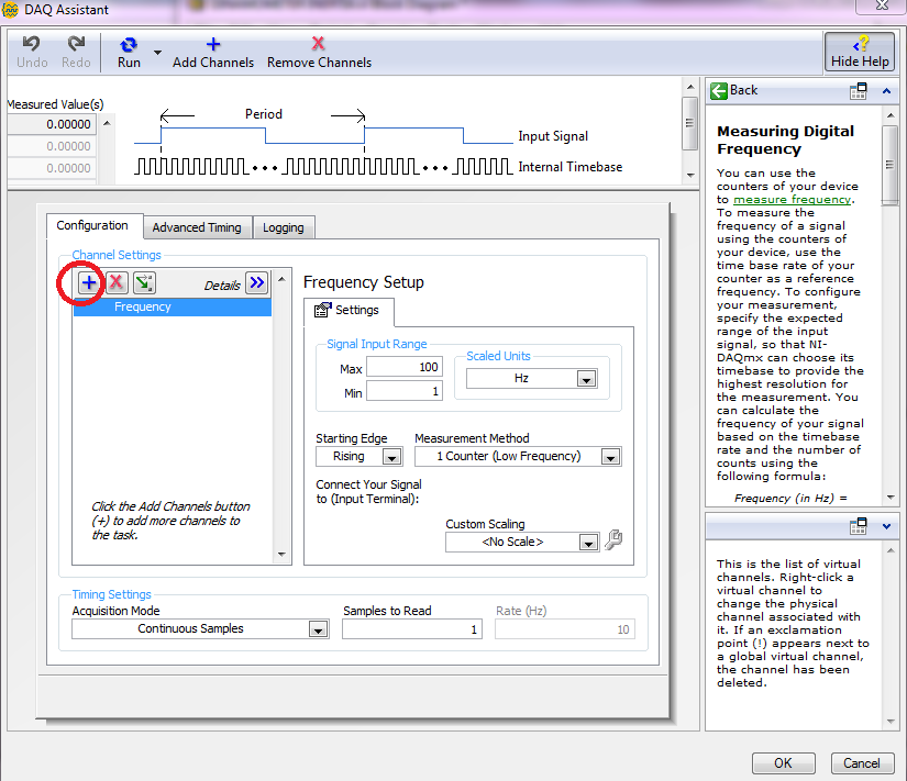

kalau menurut saya, pakai satu DAQ assistant saja pak, dengan setting seperti ini:
lalu sinyalnya dipecah menjadi dengan dengan fungsi split signal:

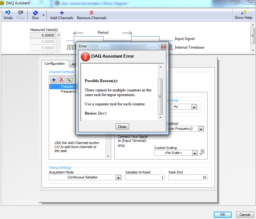

saya sudah mencoba menginput untuk 2counter sekaligus dalam satu daq assist kok tidak bisa y pak krisna?
malah muncul pop up seperti di bawah
ada pop up " use a separate task for each counter"
apakah ini berarti saya harus menggunakan daq assist lain atau bagaimana pak?

maaf pak karyo, saya salah.
Counter harus menggunakan DAQ Assistant terpisah. Jadi untuk kebutuhan bapak, 2CTR dan 2AI, maka diperlukan 3 DAQ Assistant. 2 Counter dan 1 Analog Input.
