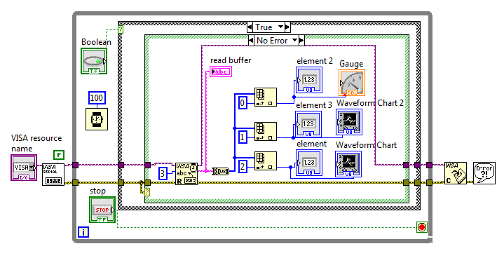

Halo mas Danang, saya sudah mencoba program serial_1.vi yang telah mas Danang lampirkan di atas, ternyata di komputer saya tidak ada masalah, dan bisa membaca dengan baik 3 byte data yang saya kirimkan dari mikro saya, seperti terlihat dalam gambar berikut ini:

Sedangkan untuk blok diagramnya, saya ubah sedikit, yaitu membuat waktunya tidak dimasukkan user, tetapi langsung saya tentukan 100 milidetik, dan untuk kaki Enable Termination Char nya di fungsi VISA Configure saya buat False, hanya itu, jelasnya seperti gambar berikut ini:
Jadi, apa yang salah ya?

Oya, menambahkan lagi, untuk Enable Termination Char secara default adalah True. Apabila nilai ini tidak diganti menjadi False, maka akan membuat setiap ada karakter 10 diterima, maka itu dianggap sebagai karakter terakhir, sehingga karakter berikutnya akan diabaikan. Itulah sebabnya mengapa pada postingan mas Danang yang kedua menyebutkan, bahwa seharusnya ada 3 karakter yang diterima, ternyata hanya 2 karakter saja yang ditampilkan, mengapa? Karena karakter yang kedua adalah 10, maka karakter ketiga diabaikan. Dengan membuat nilainya menjadi False, maka persoalan ini dapat diatasi. Ok, semoga paham, sip..
