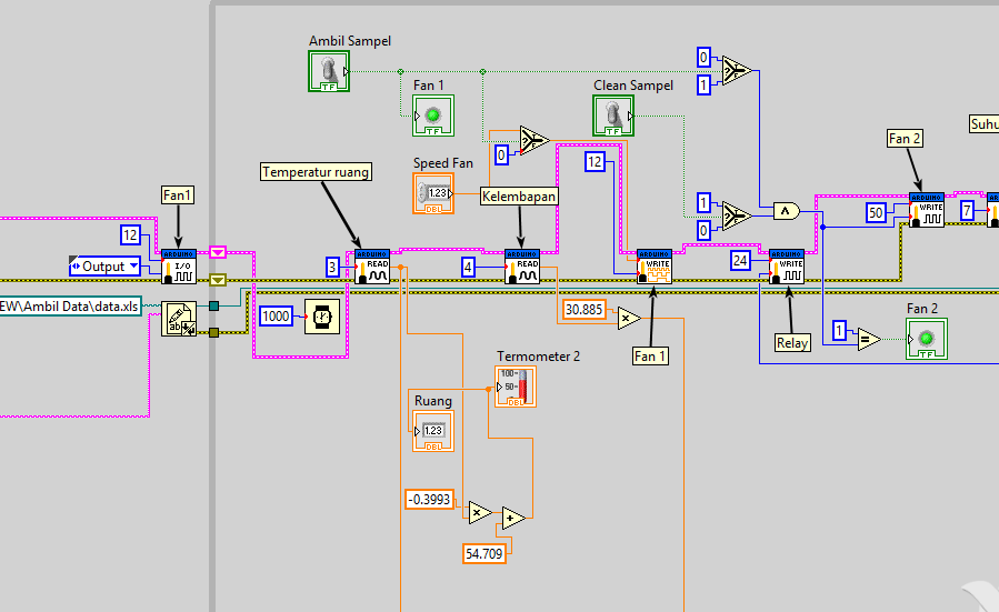

o iya mas...didalam diagram saya sudah 1 ada timing, bagaimana agar timing satunya bisa digunakan3-14-2014 10-46-00 AM.png

Oh yang dirimu maksud dengan sudah ada 1 timing itu adalah VI wait(ms) yang dirimu set 1000 itu kah?
Jika begitu, gunakan wait dirimu saja, namun tergantung resolusi dari timer yang diimu inginkan.
Dari cuplikan code saya diatas, jika wait yang saya gunakan diganti mengikuti wait dirimu yaitu 1000, maka hasil elapsed time nya akan naik 1 per 1 sekon, jika diganti 100, maka dirimu akan mendapatkan ketelitian lebih oke dimana ada angka dibelakang koma, semakin kecil semakin presisi, so apa kesimpulan yang bisa kamu dapatkan disini?
Jika ingin 1000, maka kamu bisa langsung terapkan code diatas ke dalam loop dirimu tanpa wait (cukup gunakan wait dirimu), namun jika ingin timer yang lebih presisi, salah satu approachnya adalah dengan membuat satu loop lagi yang didedikasikan untuk timer.

mas sudah saya coba, tapi kenapa ya saat direset rangkaian kembali ke 0, tapi tidak mulai lagi 0,1,2,....tetapi melanjutkan angka sebelumnya
