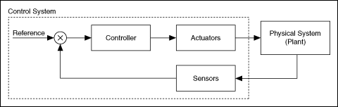

Halo Agunk,
Apakah ini maksudnya bertanya bagaimana implementasi model simulasi (dkl. Dynamic System Model) di labVIEW atau cara mendapatkan model matematika dari plant-nya sendiri?
Jika masalahnya implementasi di LabVIEW, pakai Control Design and Simulation Module. Ini dipakai untuk mendesain controller dalam dynamic system, misal seperti diagram di bawah (mirip dengan yang di dokumen flowchart).
Untuk detil cara memakai dan membuat programnya, silahkan baca Help File-nya dari LabVIEW >> Help >> LabVIEW Help atau online. Untuk memakai ini perlu sudah ada model matematikanya terlebih dahulu. Untuk solver-nya sudah tersedia di dalamnya. Di dalam Help File juga ada tutorial singkat yang bisa langsung dicoba untuk buat sistem dari awal sampai akhir.
Jika masalahnya adalah bagaimana membuat model matematikanya, ini bukan bidang keahlian saya Bukan tidak mau bantu, tapi memang untuk bisa itu perlu belajar konsep Control dahulu dan mengerti hukum Fisika yang mempengaruhi sistemnya. Dari sana bisa diderivasi modelnya. Opsi lain, jika sudah ada sistem nyatanya yang fungsional, data input dan output dari situ bisa dimasukkan ke System Identification Toolkit di LabVIEW untuk mendapatkan model matematikanya. Biasanya ini untuk sistem yang besar dan kompleks, karena lebih ke aproksimasi. Kalau sistem yang simpel lebih baik cari derivasi matematikanya.
Semoga ini membantu ya.
