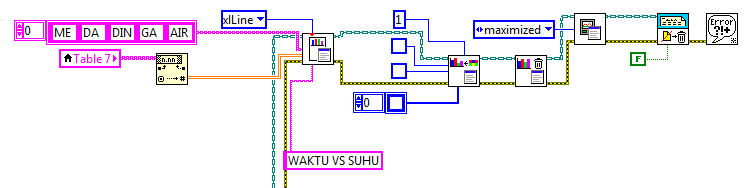

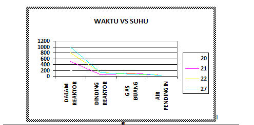

mohon bantuannya lagi dari senior-senior disini,, saya membuat report grafik di word dengan menggunakan word easy graph di labview 2011, namun ketika tercetak di word masih harus mengubah editan seperti mengubah orientasi data grafik dari row ke column, kemudian mengubah warna series linenya karena background grafik yang saya gunakan putih mengingat agar hemat saat di print out, tapi ada warna garis series yang warna kuning dan abu-abu yang tidak terlihat jika background warna putih,
nah apakah bisa warna series line dan orientasi data grafik berdasarkan baris diganti dari labview nya?
terima kasih
easy word graph.PNGini blok diagram yang saya gunakan
hasil.PNGdata yang tertampil di ms. word, ini masih belum yang diharapkan, masih harus diedit dari data graph oriented by row.PNG menjadi diganti by column.PNG
sehingga menjadi seperti ini setelah diganti.PNG tapi ini juga masih belum yang diinginkan karena series "DALAM REAKTOR" dan series "GAS BUANG" masih berwarna putih dan kuning yang tidak terlihat di background putih... apakah ini bisa edit melalui LabVIEW nya?

  • untuk mengubah warna plot nya, bisa pakai fungsi: Word Set Graph Color.vi
  • untuk mengubah row jadi column, bisa pakai fungsi Transpose 2D array. Kalo di ubah seperti ini, pastikan juga Row Headersnya di update sesuai dengan jumlah row yang baru.
semoga membantu.
