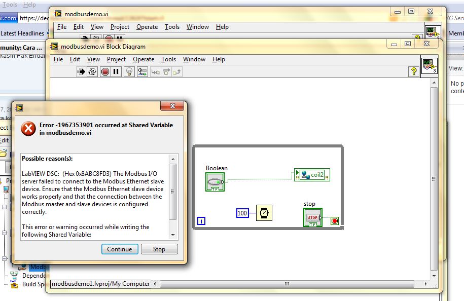

Pak ketika saya menggunakan link yang tentang modbus : http://www.ni.com/white-paper/13911/en
terjadi eror ketika saya run programnya Pak.
eror yang terjadi seperti gambar :
kira - kira itu kenapa ya Pak ?
Saya masih belum bisa Pak caranya mengkomunikasikan PLC dengan LabVIEWnya Pak.

Hi Fariz, melihat dari rangkaian hardware yang anda gunakan, menggunakan Modbus serial RS232, dan error message yang tampil karena anda memilih Modbus ethernet coba di konfigurasi ulang langkah no.5 di http://www.ni.com/white-paper/13911/en pilih model serial

Terima kasih Pak Irsal sebelumnya sudah merespon.
Saya juga sudah mencoba modbus serial nya, dan hasilnya juga sama eror Pak.
Bagaimana ya Pak solusinya ?
Apakah ada cara lain untuk mengkomunikasikan PLC Mitsubishi dengan LabVIEW selain modbus dan OPC server ?
Atau dengan Modbus itu kira - kira saya ada salah setting atau tidak ?saya sudah mengikuti langkah - langkah di http://www.ni.com/white-paper/13911/en
tetapi masih tetap gagal terus Pak. Mohon bimbingannya ya Pak.
