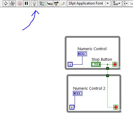

Hi hofi15,
Yang paling terlihat di saya adalah mas menggunakan dua while loop dimana stop nya berasal dari while loop pertama. Karakteristiknya while loop ini, yang while loop pertama akan terus berjalan sampai mas menekan stop dan baru nantinya akan mengakses while loop kedua (dan hanya akan tereksekusi sekali saja) untuk berhenti.
Sebagai gambaran, mas bisa coba mainan dengan VI sederhana yang saya buat dan nyalakan Highlight Execution. Nanti akan terlihat mas, bahwa loop atas akan berjalan terus sedangkan yang bawah tidak, dan pas stop di tekan, maka loop atas berhenti dan loop bawah akan tereksekusi sekali saja

Accepted by topic author hofi15
Hi hofi15,
Iya saya share VI sebelumnya untuk sharing yang kedepannya main di forum juga hehe. Nah sekarang mas bisa coba modifikasi menjadi seperti yang saya lampirkan dan nanti coba di run mas. Bisa di run sambil dinyalakan juga Highlight Execution nya.
Mekanisme seperti yang saya lampirkan bisa dicoba menggunakan Local Variable
Peringatan:
sekiranya nanti muncul error, kita perlu mengubah Mechanical Action dari Stop Button kita dengan Klik Kanan - Mechanical Action - Pilih yang Switch (misal Switch When Released)
Semoga membantu ya
