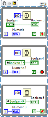

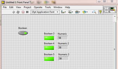

Dear Mas gunturnovi7,
Jika pertanyaan mas mengenai mengapa bisa bagian ada yang berjalan berbarengan, berdasar yang saya lihat tentu akan demikian jika kita menggunakan while loops yang parallel, sebagai contoh sederhana yg saya buat, maka nilai numeric akan naik jalan berbarengan.
Mas bisa juga menggunakan execution highlighting untuk mengetahui alur dari program yang mas buat, jadi mas bisa mengerti kenapa beberapa bagian berjalan berbarengan Capture.PNG
Bergantung dari bagaimana kompleksnya aplikasi mas, saran saya mas coba buat states diagram dari aplikasi yang ingin dibuat, lalu nanti mas bisa coba pelajari state machine dengan LabVIEW atau queue message handler dengan LabVIEW
