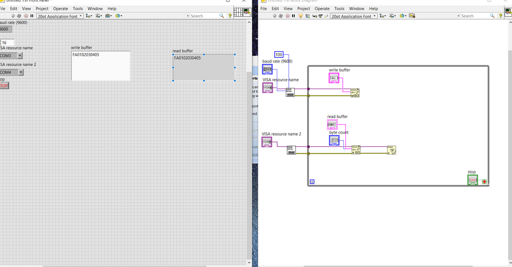

Bác ơi cho phép em hỏi 1 chút ạ,như hình là em vẽ tạm 1 đoạn code ví dụ để lấy đầu ra đầu vào thôi ạ,em có tìm hiểu nhưng chỉ biết tách dữ liệu sau khi nhận trên cổng read bằng cách sử dụng String regulation nhưng để làm như vậy ví dụ như muốn xác định được byte thứ 3 thì em phải biết được byte 2 và 4 sau đó đặt dkien trước và sau để lấy ở giữa,giờ em muốn trích xuất trực tiếp byte thứ 3(như hình là byte 02) thì có cách nào không ạ.Mong bác giải đáp,em cảm ơn nhiều.Capture.PNG

Neu quan tam toi byte thi nen vo String>Path/Array/String conversion>String To Byte Array roi dung Array Index de access byte ban can

Không hiểu đoạn blog diagram của bạn lắm, nhưng riêng việc xử lý string thì dễ mà..bạn chỉ việc bỏ 4 ký tự đầu đi rồi lấy 2 ký tự sau..thế là đc byte 3..đơn giản mà. Mình cũng có vài năm kinh nghiệm lập trình labview vs thiết bị ngoại vi có tập lệnh điều khiển, bạn có thể gửi mình xem tập lệnh giao tiếp như nào, sơ đồ khối ghép nối ra sao, biết đâu mình giúp đc gì:)))

Em cám ơn bác quá ạ:D cái block kia là em vẽ tạm ví dụ để có buffer vào với ra để minh họa mong các ae chỉ cho cách trích byte tín hiệu mình cần thôi ạ,em đang thiết kế giao diện đo huyết áp dựa trên bo của bọn Zugmed,sau khi thu tín hiệu từ bộ đo thì các gói data packet gửi về,mục tiêu của em chỉ là nhận dạng được gói mang thông tin về huyết áp.Ví dụ như gói ở dưới thì thông tin về huyết áp sẽ bắt đầu bằng lệnh yêu cầu thông tin FA160203(đoạn em bôi xanh) thông tin sẽ bắt đầu lấy theo thứ tự từ byte thứ 10 đổ đi,0x7b,0x48,0x52 đấy ạ.Block thì do em chưa hoàn thiện vì đang mắc ở chỗ không biết làm thế nào để trích riêng được byte 10,11,12,13 nên chưa biết làm tiếp thế nào ạ,em mới mày mò labview được một vài tuần mà project gấp quá nên mong bác chỉ giáo ạ.
(0000530000007EFA0E02048490040000530000007FFA0A020487910400002CFA0C02048A3E280000530055FA0E020484920400005300000081FA0E020484930400005100000080FA0C02048A3F280000540057FA0E020484940400005400000084FA0E020484950400004C0000007DFA0A0204879604000031FA0E020484970400004600000079FA0C02048A4028000047004BFA0E02048498040000470000007BFA0E02048499040000490000007EFA0C02048A412800004A004FFA0E0204849A0400004A00000080FA0A0204879B04000036FA0E0204849C0400004900000081FA0E0204849D0400004900000082FA0C02048A4228000049004FFA0E0204849E0400004B00000085FA0E0204849F0400004500000080FA0A020487A00400003BFA0C02048A432800003E0045FA0E020484A10400003E0000007BFA0E020484A2040000400000007EFA0E020484A30400004200000081FA0C02048A4428000042004AFA0E020484A40400004200000082FA0A020487A504000040FA0E020484A60400004200000084FA0C02048A4528000042004BFA0E020484A70400004200000085FA0E020484A80400004300000087FA0E020484A90400003F00000084FA0A020487AA04000045FA0C02048A46280000390043FA0C020486AB040000000047FA0A0202030100000012FA16020383010000007B0048005200490000000000FD)
