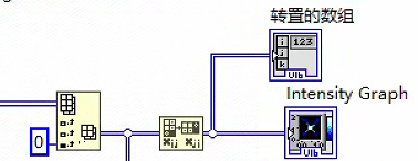

大家好,我现在是通过建立一个512×512的二维数组生成一幅黑白图像,但是现在我又要通过这个二维数组生成一个彩色图像,就是RGB图像。看到有个函数可以实现二维数组到彩色图像的转换,可是这个函数的2个连线端是U32和U64,我的二维数组是U8,直接把U8和U32连线的话,运行后会出现图像格式不对的错误,这要怎么办,求高手指点。
        我是通过三个模拟输入采集的RGB图像,用的卡说这三个通道不是同步的。
谢谢啦@!
