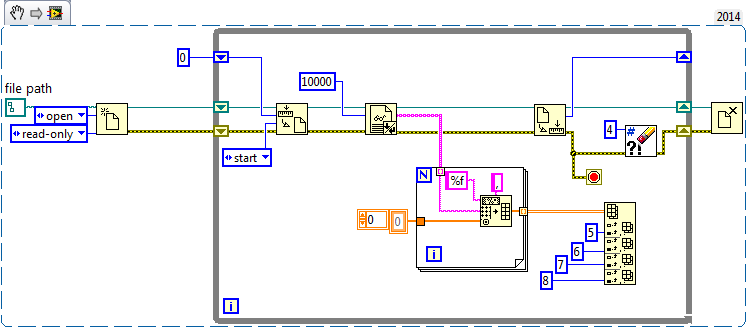

1G程度のテキストデータを読込み、データ解析・グラフ表示を行いたいのですが
大量に読み込む方法がわかりません。15Mb程度であれば今のViでも読めるのですが、
お分かりになる方、ご教授下さるとうれしいです。
どうぞ宜しくお願いします
今のものを画像として添付します

有難うございます。
試してみます。
また、御相談するかもしれません、その際には宜しくお願い申し上げます。

エラーのアイコンで4が繋がれているものは、何でしょうか?
2011版でもございますでしょうか?
(3,357 Views)

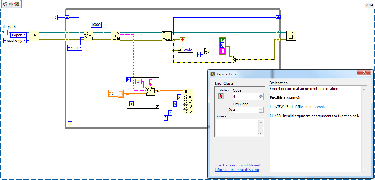

エラー=4 --> ファイル終り「くっきりしたErrors.vi」は、Ver2011に存在しない。
他の方法:
Error =4 --> End of file
"Clear Errors.vi" won't be present in Ver2011.
Other way:

有難うございます。
試してみます。
(3,335 Views)
読込は成功しました、有難うございます。
