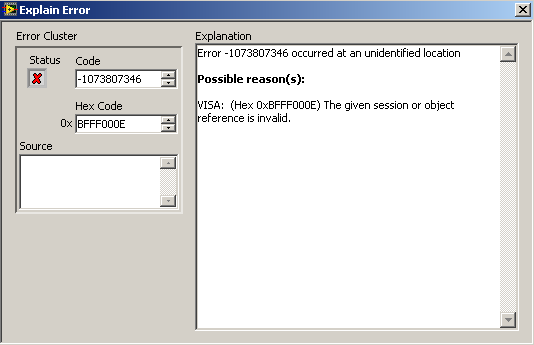

-1073807346
(4,157 Views)
Help >> Explain error >> -1073807346
Il semble donc qu'il y a un soucis avec le port sélectionné ou avec le périphérique.

Merci . peut etre parce que l'usb n'est pas encore connécté ,  y'a -t- il un autre probleme concernant le programme SVP ? (
1 : Le  controle du variateur de vitesse (de 0 à 100hz )
 2:  L'ffichage de la frequence courante
(4,146 Views)
Oui, je vois un problème dans le code posté, il ne faut pas concaténer les deux "sessions" (en sortie du read et du write), le "session out" du read doit être connecté au "session in" du write et le session out du write doit aller au close.
