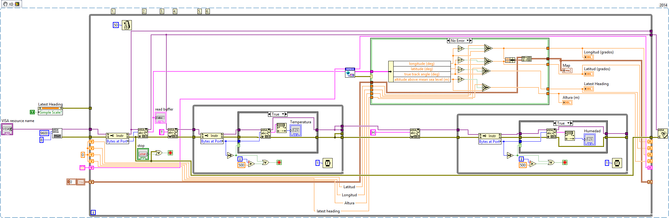

Hola, claro este es el codigo de Labview y el del arduino, pero para el arduino es necesario instalar 2 librerias nuevas.

Hola cesar;
Te recomendaría colocar tus tres adquisiciones en el mismo lazo y conectar sus terminales de error para asegurar que una ocurra después de la otra;  de lo contrario, te arriesgas a que los tres ciclos traten de obtener un valor del puerto al mismo tiempo ocasionando entonces un conflicto de recursos; algo así
Te recomendaría colocar el código repetido en un subVI para hacer más pequeño el programa
La segunda opción sería la de colocar semáforos para proteger el acceso a recursos compartidos; aquí un tutorial
Exito

Si intente eso amigo, pero al hacer eso no me lee nada el buffer, y no obtengo datos ni del gps ni del sensor, y aplicando el programa en arduino si me funciona, pero al pasar al labview muere todo, algun consejo?

Si intente usar lifa_base, pero no me sirve para leer los datos del gps, me tocaria modificar el codigo del lifa para eso, por eso opte por trabajar de manera directa con visa, y si pongo solo el GPS si me funciona correctamente, pongo la parte del sensor y muere todo, no se por que? intente de varias formas, pero no logro obtener el dato del sensor DHT22 de ninguna forma en labview, el sensor esta conectado al arduino te adjunto una foto.

Estoy usando un arduino MEGA, y no uso el Arduino toolkit para nada, todo leo mediante VISA,el problema es que Labview no me manda ningun dato cuando pongo todo en un mismo lazo, cuando pongo por separado me manda del GPS, pero no del sensor, y si uso solo el programa del sensor cargado en el Arduino y hago el programa en LAbview solo para eso si me lee el sensor, mi problema es al mezclar ambos programas, no se como discriminar ambos datos, porque no me lee todo junto.
En el anterior mensaje te envie una foto de como esta conectado el Arduino Mega con el GPS y el Sensor.
