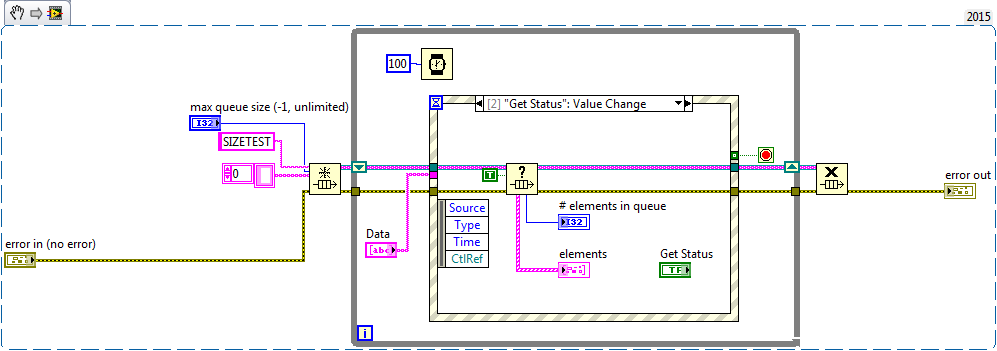

Try this which gives how the queue behaves wrt to size.
Palanivel Thiruvenkadam | பழனிவேல் திருவெங்கடம்
