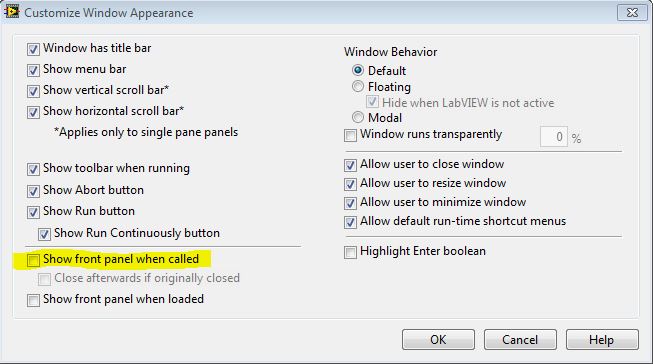

Muchas gracias, creo que es totalmente valido para lo que quiero hacer. Pero tengo un problema, que no se muy bien como solucionar, los paneles frontales del clone se muestran visibles, ¿es posible que se mantengan ocultos?, es decir, como si fuera un subvi en ejecucion, pero sin mostrar su panel frontal.
Un saludo.
Message 8 of 9
(3,542 Views)
Sí claro. Lo que pasó es que yo los configuré para que se abrieran al llamarlos sólo para que pudieras ver el comportamiento. Cualquier subVI por defecto va a estar configurado para que no se abra su panel frontal al llamarlo por lo que no tendrás ese problema.
Por si te interesa, esto se configura en la ventana de VI Properties: File > VI Properties (Ctrl+I) > Category: Window Appearance  > Customize >  Show Front Panel When Called.
