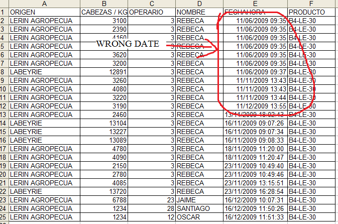

Al usar Excel Easy Table toda la tabla se pasa correctamente pero si una fecha tiene el campo DD menor de 13, en la hoja de excel aparece invertida ( MM/DD/AAAA HH:MM:SS)
No es problema de excel porque si copio y pego directamente esos campos de texto no me los convierte. Lo que me interesa es que los textos de la tabla de texto me aparezcan en excel sin ningun cambio y por lo visto durante la exportacion se hace alguna conversion.

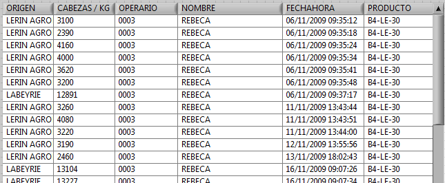

Esta es la tabla que quiero exportar

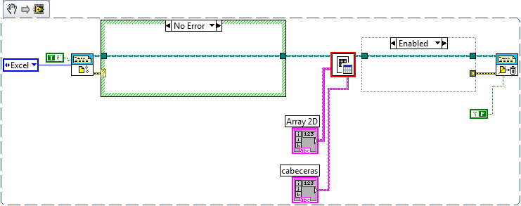

 El codigo que uso como snipett:

This is the table you want to export
(see first image in post above)
Here is the code snipett:
(see 2nd image in post above)

That last example is exactly whats happening to me. If i type directly into excel, no problem but if i export the table is when strange things occurs.
This is what i get from this table
table
Anyway thanks for the help. Im going to try another excel version in windows xp to check this.
