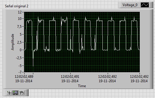

estoy trabajando en un proyecto en el cual adquiero una señal cuadrada, pero esta presenta mucho ruido. Necesito que se muestre lo mas cuadrada posible en pantalla (solo para visualización).
Existe algún metodo o filtro que pueda aplicar?
De antemano, muchas gracias.

try a lowpass filter with an appropriate cutoff frequency.  Note potential issues with filtered waveform at time=0.

Que tal Raúl82,
Te comparto la siguiente liga donde podrás encontrar referencias acerca de cómo filtrar señales por software. Te recomiendo revises los ejemplos que se encuentran en LabVIEW en la sección Help » Find Examples... » Analyzing and Processing Signals » Filtering and Conditioning.
Filter
Para comenzar a utilizar las funciones de filtrado te recomiendo que prestes particular atención al ejemplo ExpressVI-FIlter.vi en el cual podrás observar los resultados de filtros paso banda, paso bajo, paso alto. Tal como comenta Zwired1 ajusta de manera apropiada la frecuencia de corte.
Saludos!
Antonio S.
Applications Engineer - NI Mexico

Siguiendo sus consejos, finalmente pude hacerlo con Standardized Filter > C-weighting y luego con un comparador para dejar pasar las señales mayores a 0.
