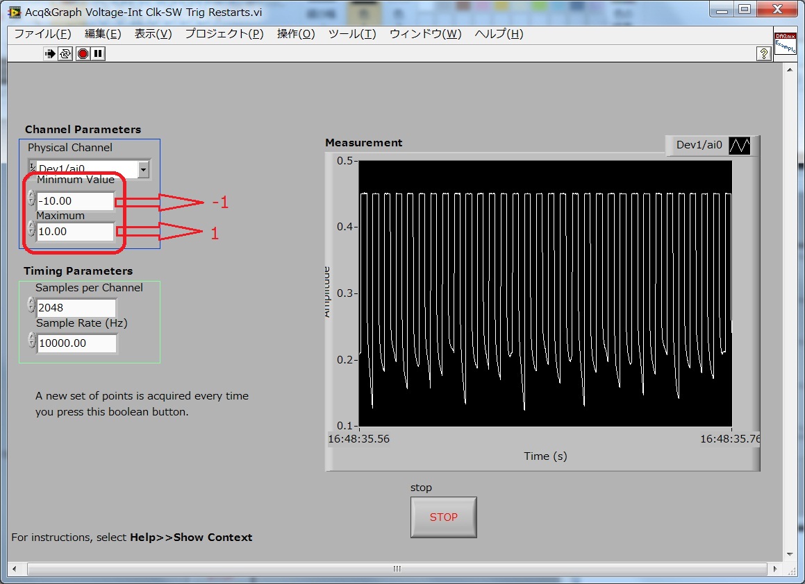

リンクを貼っていただいたディスカッションフォーラムのページにも書かれていますように、DAQデバイスのゲインはDAQmxチャンネル設定の最小値と最大値によって自動的に決められます。
USB-6211 の場合には以下の4つの範囲とゲイン値があります。
-10~+10V → ゲイン値: 0.5倍
- 5~+ 5V → ゲイン値: 1倍
- 1~+ 1V → ゲイン値: 5倍
-0.2~+0.2V → ゲイン値: 25倍
今回観測された電圧値は0.1~0.5Vの範囲にありますので、こちらのスクリーンショットのように -1 ~ +1 と指定することで最大限の分解能を使用できます。
一点注意点としましては、設定可能な電圧範囲は4つですので、たとえ範囲を 0.1~0.5V と指定したとしても  -1 ~ +1V の範囲として扱われます。
また、電圧値は LabVIEW 上でゲインがかけられる前の電圧値に換算されますので、元の電圧値を計算するためにゲイン値で割り算するといった処理は必要ございません。
