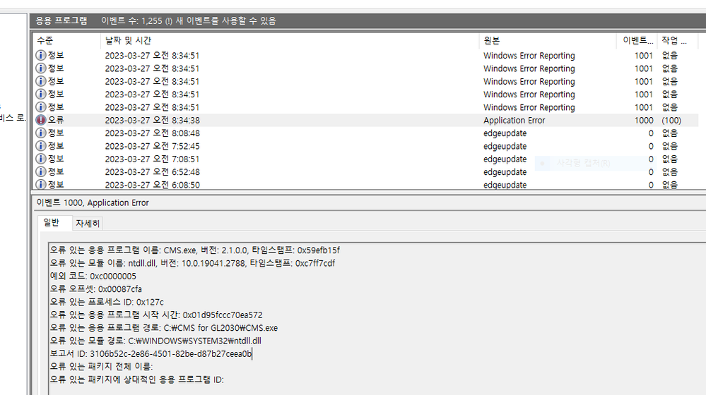

Labview 2016으로 개발한 앱인데 실행중 이벤트로그에 ntdll.dll 등과 충돌 / Data Excution Prevension 과 관계가 있는지?
Labview 2016으로 개발한 앱을 설치하여 실행하였습니다.
몇시간후에 가끔 앱이 강제로 종료 되는 경우가 발생합니다. (아무런 메시지 없이 종료)
이벤트 뷰어를 살펴보니 아래 그림과 같은 이벤트가 2~3시간 단위로 발생합니다.
ntdll.dll 뿐만 아니라 같은 오류 메세지로 NiViAsrl.dll, tdms.dll 파일과도 충돌 이라고 뜹니다.
대부분이 정보 탭으로 위 메세지가 표시되나 가끔 위 이미지처럼
오류 탭으로 위 메세지가 뜹니다. 그런경우 아무런 메세지도 없이 강제로 종료 됩니다.
여러가지 해결방법을 동원해 봤는데도 마찬가지였습니다.
마지막으로 시도한 방법이 윈도우의 DEP 기능에서 해당프로그램을 예외로 등록 하는 방법이었습니다.
DEP 기능에 예외로 등록한후 약 3일 동안 위와 같은 이벤트가 등록 되지 않고 있습니다.
Labview 216이 윈도우 10에서 DEP 와 관련해서 위와 같은 충돌이 발생할수 있는 건가요?

[해결됨] - Windows에서 오류 코드 0xc0000005 수정하는 방법 | 별의 (stellarinfo.com)
위 링크 내용을 참고하여
DEP 기능에 예외사항으로 등록 하는 방법으로 해결이 된거 같습니다.
등록된 이미지에는 없지만 심할 경우 윈도우 업데이트 실패 이벤트와 같이 항상 나타났습니다.
아무래도 윈도우 업데이트 기능과 뭔가 관계가 있는게 아닐까 생각됩니다.
(윈도우 업데이트 기능을 꺼도 마찬가지 증상 이었습니다)
