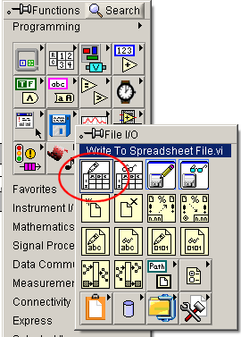

ich habe noch vergessen, auf Deine Frage mit der Textdatei zu antworten:
Das bestgeeignete VI wird wohl "Write to Spreadsheet File.vi" sein, es konvertiert Deine Daten in Text und hängt sie an eine neue oder vorhandene Datei an.
