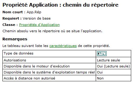

Dans l'aide on trouve une propriété  "App.Rép" mais je ne vois pas comment l'utiliser

Merci sérgio,
Le lien m'a bien aidé.
J'ai pu retrouver les elements utilisés dans la palette de fonction .
Il faut utiliser:
Programmation > Controle d'application > Ouvrir une reference d'application
Programmation > Controle d'application > Noeud de propriété
puis Creer > Propriété de la classe application > Application > Chemin du repertoire
