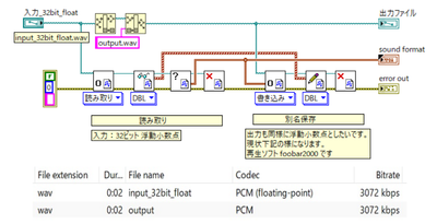

困っている点は、foobar2000Codecを確認すると
入力ファイル PCM(floating-point) とありますが、
出力ファイル PCMですが、(floating-point)となりません。
添付のviは確認用としてForループ1回だけとしてあります。

別名保存するだけの簡単なviを作りました。
入力信号は初回添付済みの input_32bit_float.wav です。
すみませんが、よろしくお願いします。

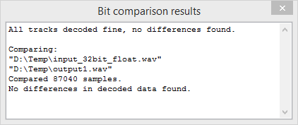

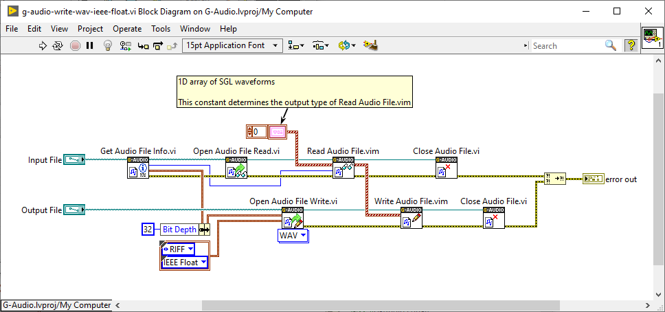

I've written an audio library for LabVIEW called G-Audio which can read and write IEEE float wav data. Here's a quick example (with VI attached). Note the IEEE Float input to Open Audio File Write.vi:

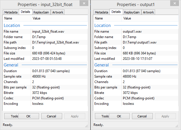

And the results in foobar2000:
The library is written in LabVIEW 2020, but if you don't have access to that version I can try save it in LabVIEW 2018.
