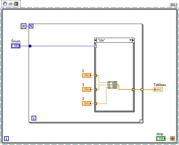

Je suis bloqué sur mon programme et ca me gêne assez pour avancer dans mon projet : lorsque je veux lire les voies d'un Almemo (thermomètre) la lecture est OK le traitement etc est OK mais le changement de voie pose problème.
En effet, si je rentre comme condition dans le VI que j'ai créé qu'il y a 3 sondes utilisées, je suis in-ca-pa-ble de faire recommencer la lecture en voie 1 lorsque les lectures sur les 3 voies (comprendre voie1, voie2, et voie 3) ont été effectuées.
Or il me faut 30 lectures de ces 3 voies.
Dans le VI que je vous joins : "Liste sonde" représente la 1ere sonde utilisée. Si la sonde choisie est la 2e, il faut faire : lecture sur la 2, puis lecture sur la 3, et recommencer lecture sur voie 2, etc etc..
Si quelqu'un a une solution à me proposer, j'ai essayé avec des boucles while, for, mais ca me concatène les valeurs en sortie et ce n'est pas ce que je veux, il me les faut les une à la suite des autres.
Cdlt, Thomas

Bonjour Thomas,
J'ai modifié ton code, dis-moi si cela te convient, je ne suis pas sûr d'avoir exactement compris ce que tu voulais mais cela me semble s'en rapprocher :
Bonne journée à toi,
M-Junior

Bonjour,
Autant pour moi je me suis trompé de forum et j'ai reposté sur la communauté francaise.
J'ai trouvé la solution à mon problème.
Merci quand même, et effectivement la solution se rapproche fortement de ce que vous me proposez,
cdlt, Thomas
