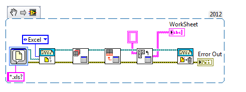

Puedes leer las tablas de Excel con esta implementación:
Hay mas documentación y ejemplos del Report Generation Toolkit en esta liga:
http://www.ni.com/white-paper/3178/en/
Los datos adquisidos puedes almacenarlos en un arreglo 2D. Luego tendrias que buscar el elemento que quieres.
Hay varias maneras de hacer esto, te sugiero esta:
https://forums.ni.com/t5/Example-Program-Drafts/Search-2D-Array/ta-p/3513795
Es polimorfica y puede adaptarse al tipo de dato que estes manejando.
Queda a tu consideración como realizar la comparación y adaptar el angulo de la pala.
