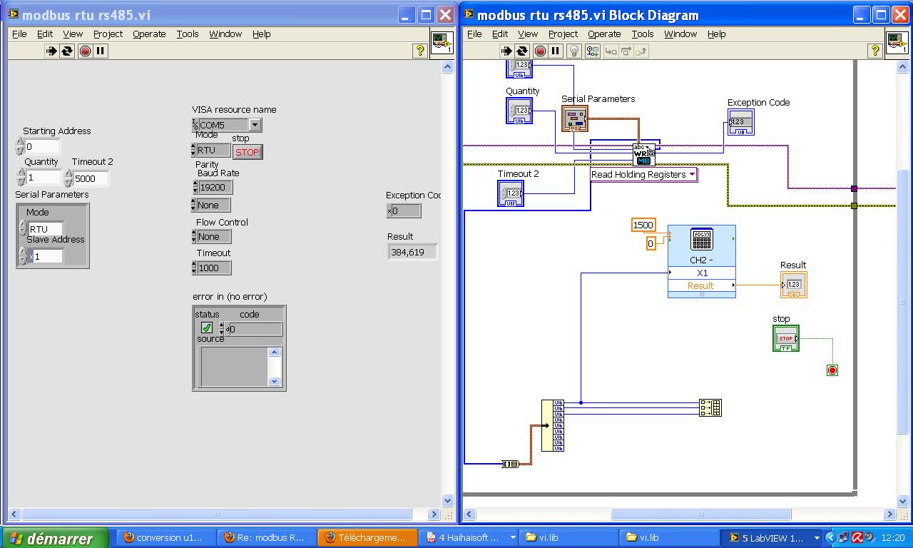

Bonjour,
Je souhaite créer un VI sous Labview 11 afin de récupérer des informations provenant d'un appareil de mesure(indicateur XALIS 9000U1 de la marque JM CONCEPT) . Je connais la librairie Modbus que j'ai deja installé sur mon labview mais  je ne sais pas comment l'utiliser pour mon application.
l'indicateur contient une sortie MODBUS SERIE RS485.
La communication entre LabVIEW et l'indicateur se fait à travers le convertisseur TSXCUSB485.
merci

mon afficheur contient le paramétrage suivant:
numéro d'esclave : 1
vitesse de communication 19200
transmission : RTU
la communication entre l'afficheur et mon PC se fait par un convertisseur RS485/USB (TSXCUSB485.
Mais toujours j'arrive pas à voir ma mesure qui est dans l'afficheur sur labview
merci
voir le fichie joint

Bonjour,
j'arrive a voir une mesure sur labview mais indifféremment qui est s'affiché sur mon Afficheur(20.9 °C) voir le fichier joint.

bonsoir
d'abord Je veux juste savoir si le VI comme je l'ai codé fera le travail?
merci

rachrach a écrit :
bonsoir
merci
Bonsoir,
Le protocol ModBus est parfaitement documenté et utilisé depuis très longtemps dans l'industrie. La difficulté est de savoir la manière don-il a été implémenté sur l'appareil avec lequel tu essais de communiquer. Persone ne peut répondre à ta question sans avoir connaissance de la documentation de l'appareil. Si tu communique déjà avec l'appareil, le plus dur est fait il ne reste qu'à savoir décoder les informations renvoyer.
Prend 5 minutes pour lire la documentation de ton appareil et ça devrait fonctionner.

Bonjour,
Merci Olivier jourdan j'ai réussie a récupérer la mesure sur LabVIEW mais il reste un seule problème .
S'il vous plaie comment je peux communique plusieurs esclave en meme temps .
Merci
