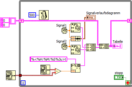

Like this:
(without ExpressVI…)
(3,980 Views)
Schonmal danke dafür! Ich weiß nicht, ob ich zu doof bin, aber ich finde den einen Baustein direkt nach "SIgnal 1" nicht..:O
(3,971 Views)
Hi Wiltrud,
string functions->number/string conversions->number to fractional string…
(3,966 Views)
