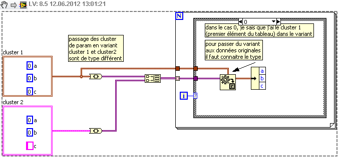

Voilà un peu le principe résumé, si tu as des questions...
We have two ears and one mouth so that we can listen twice as much as we speak.
Epictetus
Antoine Chalons

Merci pour ton exemple. A priori d'après ce que j'ai cru comprendre, cela permet, à la différence des clusters simples, de faire des tableaux avec des éléments de type différents mais au final, il faut aussi tout mettre à plat pour manipuler les données.
