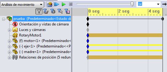

Estoy haciendo una simple aplicacion solo para hacer la prueba de el sofmotion pero no me reconoce ningun motor me marca un tal error -77114
An error ocurrer while starting  the SolidWorks Simulation
 Error:-77114
 At least one NISofMotion axis is mapped to a SolidWorks motor that no longer exists or has been renamed.Right -click the SolidWorks assambly in the Project Explorer window and select "Synchronize to Assambly" to update the SolidWorks motors, then right -click the NI SoftMotion axis and select "Bind to Different Resoursce" to update the axis hardware binding
He hecho paso por paso incluso he eliminado el motor del ensamble poner otro actualizarlo y si sale el motor en el arbol del proyecto.Des pues actualizo el axis y su coordinate Space realizo deploy en todo y no marca error el error aparece en el momento en que pongo Start Simulation en el SolidWorks assambly del proyecto
En la siguiente imagen aparece el arbol del ensamble donde se ve que si es acorde el motor
 He hecho todos los pasos que vienen en el getting started whith softmotion and solidworks claro aplicado a este ensamble y no se que sea lo que esta mal
La version de Solid que tengo es la 2012 y labview 2011 no se si haya conflicto de compatibilidad para esta version.
Porque por mas que lo he intentado no logro eliminar ese error y hacer la simulacion y vincular labview con mi ensambe
