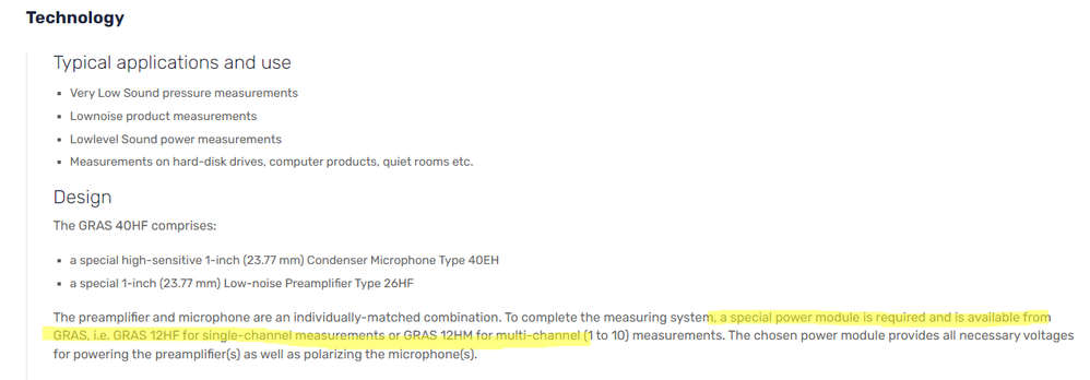

기존에 소지한 DAQ(NI9234)와 새로 구매 예정인 Microphone(40HF)의 호환 가능여부 질의 드립니다.
low dynamic range 의 Microphone이 필요하여 GRAS 40HF 를 추가로 구매하려고 하는데
기존에 가지고 있는 DAQ 장비와 호환되는 지 궁금합니다.
기존에 가지고 있는 DAQ는 NI 9234 model 입니다.
(701 Views)
Not directly, as the microphone requires external polarization (200V), so you need the GRAS 12F or GRAS 12HM in between the microphone and 9234
