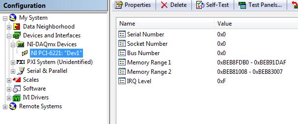

He creado un dispositivo simulado (PCI-6221) desde MAX.

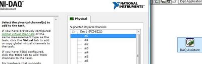

Ahora desde LabVIEW y utilizando DAQ Assistant hago uso del dispositivo creado, por ejemplo para adquirir una señal analogica.
¿Hay alguna forma de simular este dispositivo y que desde LabVIEW adquiera la señal analogica?

tal y como lo has hecho está bien. Yo he terminado el código para que veas cómo quedaría te he hecho una captura. Por otra parte, si lo que preguntas es si se puede adquirir una señal real con una tarjeta simulada la respuesta es que no, las señales sólo pueden ser simuladas. Piensa que tienes que indicarle a LabVIEW el dispositivo físico del cual leer y obviamente no existe.
