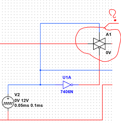

Схема приведенная ниже может быть решением проблемы.
Если входная частота синусоидального сигнала фиксирована, то с помощью управления аналоговым ключом можно входной сигнал пропустить или нет.

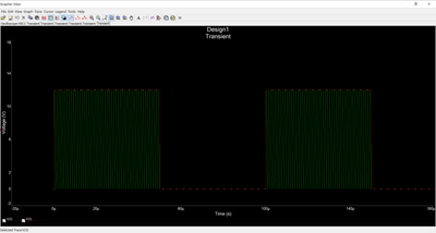

В картинке ниже можно увидеть результаты моделирования.
Чтобы получить изменяемую скважность управляемого миандра, можно вместо Pulse_Voltage (V2) источника использовать PWL_voltage источник с определенными точками переключения.

Где находится этот элемент в MS?
Я не смог его найти в основной базе компонентов.
