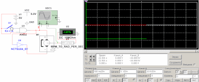

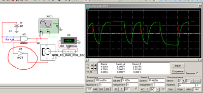

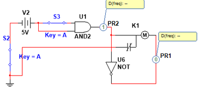

Thank you.
Is there a way to do this using only logic gates? It's required to be a digital logic circuit.

Уважаемый друг! Я вас не совсем понимаю. Что именно вам нужно изменять. Можно собрать схему регулировки оборотов на основе ШИМ контроллера чисто на логических элементах, с вращением в одну сторону. Можно и с вращением в обе стороны. По-точнее опишите задание на проектирование.

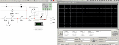

Пока жду вашего ответа, пришла на ум простая схемка. Регулировка идёт за счёт изменения скважности импульсов на постоянной частоте. Возможна раскрутка двигателя в обратную сторону, путём введения источника V1

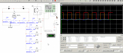

На других элементах с умощнённым выходом 
