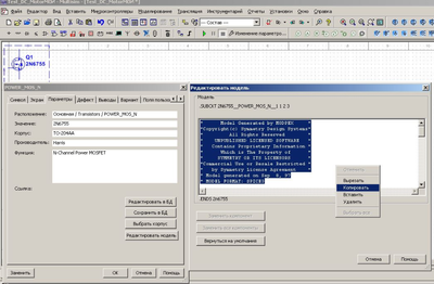

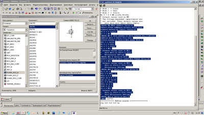

Привет!
-а сделать можете вы всё!
Берёте любую модель , открываете её, как на скрине-1 из левого столбца вставляете все параметры в правый, обзываете как вам угодно и сохраняете в индивидуальной базе
и вставляете параметры из модели  IRFP22n60k, далее обзываете её, как вам угодно и сохраняете в индивидуальной базе
