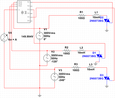

          I tried simulating a three-phase AC voltage controller with RL load but it is showing simulation error. Don't know what mistake I have done. Can anyone help me out

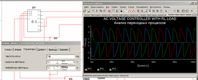

Там лишние импульсы для таких ключей, попробуйте, типа такой схемы, здесь и угол отсечки регулируется.

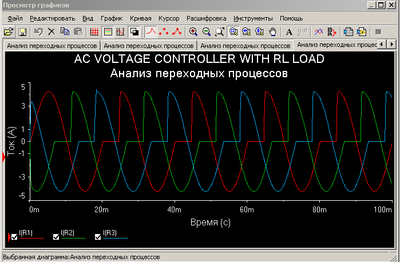

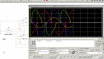

Вот доработанный вариант вашей схемы. Но мне не нравится, как она работает(отрицательная полуволна не регулируется...)
В трансцендентном анализе получается устойчивее моделирование, нежели в интерактиве. Ошибка выскакивает через некоторое время (думаю из-за осциллографа, который жрёт много ресурсов...)
И 415 вольт многовато для ваших тиристоров, из-за этого и ошибка неисправимая выскакивала, имхо.
А, уменьшив ширину импульса получили красивые регулируемые симметрично эпюры токов через нагрузку
