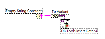

你說的是把字串轉成Variant嗎? 那用如下圖的方法就好了。

大大不好意思不是轉成Variant,
寫入access時為空格當中格式為NULL,
使用ACCESS當中SQL語法可以找到如:
select * from 1 where markdate is null

了解你的意思了,不可以在LabVIEW中用Insert Data VI做,要用DB Tools Execute Query VI才可以。
你可以看一下以下這篇技術文章。
http://digital.ni.com/public.nsf/allkb/C454547CAC237B6F86256CF00057F57D

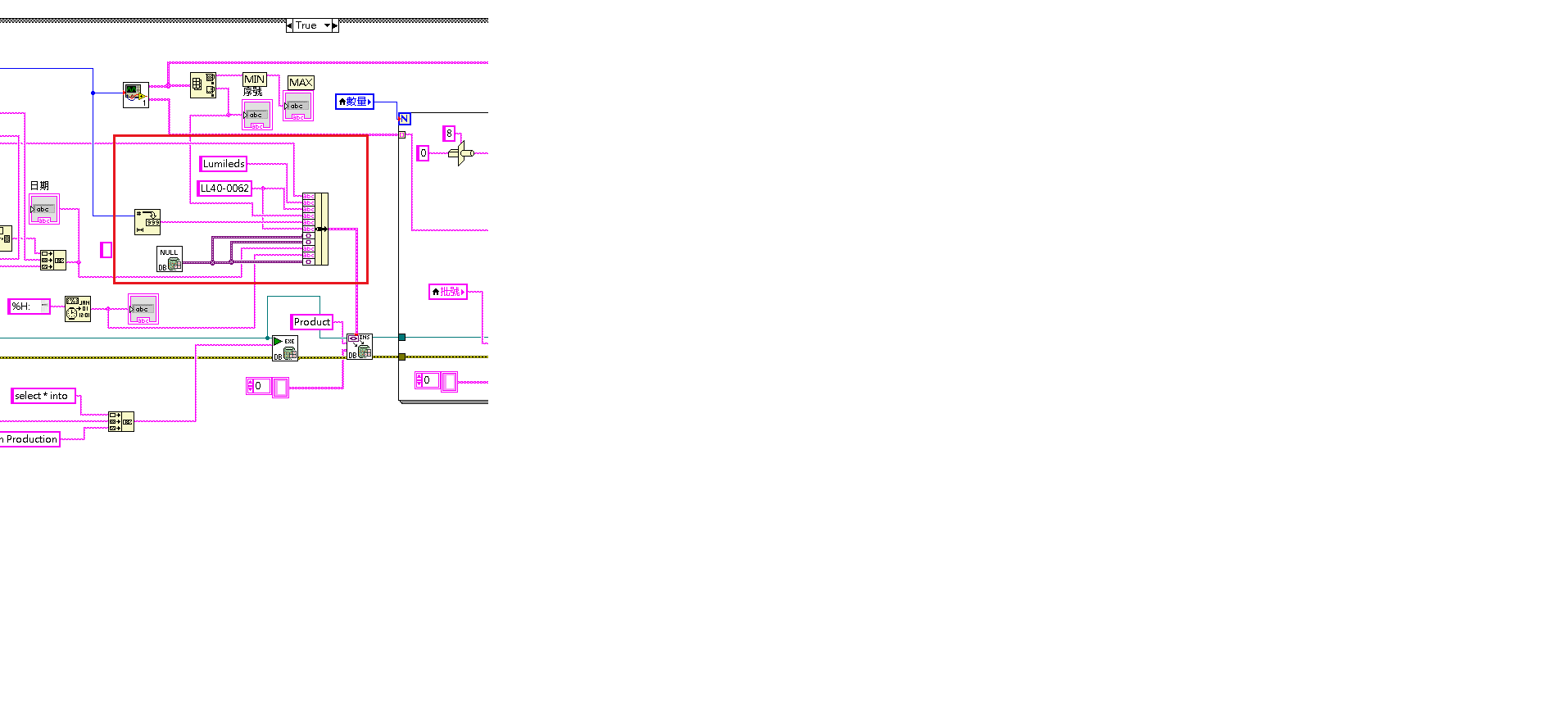

如果你的access 的資料庫在設定時就有設定預設值為Null
那你在寫入的時候就不用去寫入那個欄位,他本身值就是Null
你給的程式寫法 最後的結果應該是 有文字的會出現文字;放空值的 在資料庫內的表示為空值
健儀你 針對你要寫的欄位進行寫入就好,但是Key值一定要輸入
