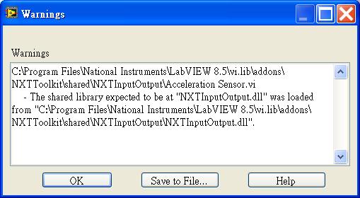

我從NXT網站上下載的acceleration下載的套件啟用時發生錯誤
http://www.hitechnic.com/downloads
Acceleration Sensor VI
LabVIEW VI to access the features of the HiTechnic Acceleration Sensor
 DescriptionVersionRelease DateSize
LabViewAcceleration Sensor VI1.0April 2nd, 200945.89 KBDownload Now
發生了以下錯誤
該如何解決呢?是我放錯位置嗎?

Dear danny.
這是個警告,不是個錯誤。
請問執行會有問題嗎?

請問該如何解決此警告?
我在執行此套件時發現沒有回應
我是利用此套件讀取NXT的加速規
然後轉成頻譜
可是三軸都沒有輸出任何值
0 積分
3 條訊息(共 5 條)
7,145 檢視
之後自己在命令介面按了幾下 好像又正常可以跑了
不過如何解決警告呢?

Hi danny,
我這邊開啟來是都OK,所以蠻難模擬你這個狀況的。
我這邊有以下幾點建議:
1. 試著使用 Mass Compile:
    在 Tools >> Advanced 底下有一個 Mass Compile...,選到你這個 VI (或它 warning 中提到的那個 VI),做一次 mass compile。
2. 開啟該 VI,出現 Warining 視窗後按 OK,然後確定執行正常可用後,做存檔的動作再關閉。
基本上這樣應該會修正掉 warning 的問題。
如果還是不行的話,麻煩你再提出來。建議你可以詳細說明 LabVIEW 版本跟 NXT Toolkit 版本,是否 LabVIEW 8.5.1?NXT Toolkit 是否為 2.0?
