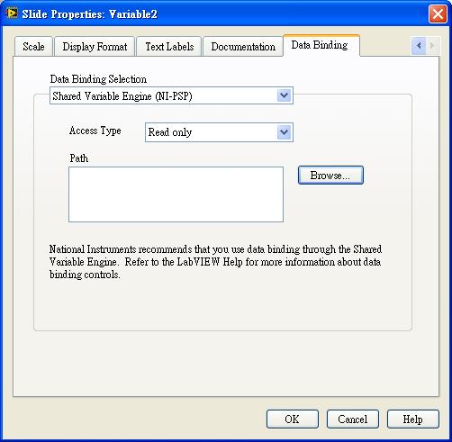

我也嘗試過在B電腦重新寫一個VI,然後在indicator上按右鍵->Properties->Data Binding,但還是找不到別台電腦的SV。
請問到底是哪邊有問題呢?

我已經試過這個knowledge base的方法,
奇怪的是,當A電腦發布shared variable之後,在B電腦上用Browse,仍舊找不到A電腦的IP或名稱。
我開始懷疑是XP防火牆造成的...
(因為我雖然可以在A電腦透過"遠端桌面"去操控B電腦,但卻無法ping到B電腦的IP)
請問您有遇過這樣的狀況嗎? 要如何調整Xp的防火牆? 使其能接受某特定IP的資訊?

剛剛我把兩台電腦的XP防火牆關閉,就抓到了!
沒想到shared variable engine無法穿透XP防火牆阿...
請問有人知道他所使用的port是哪一個嗎?
我想,設定防火牆的"例外清單"應該還是比較正統的作法吧?
