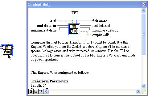

Hi 小駭
我覺得問題應該是在於你輸入的資料以及FFT輸出的資料型態,基本上都是使用FXP(Fixed Point)的型態,請參照下圖先了解FFT腳位的說明。

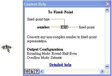

也因為這個型態比較特殊,所以在輸入資料時通常都需要特別轉換,我們會使用To Fixed Point這個元件來轉換,但要使用一個常數來設定這個元件的資料長度,下圖列出來的是To Fixed Point元件。
然後你要了解的就是輸入資料的格式,以及輸出資料的格式,請參考附檔圖片,分別是Real Data In及Read Data Out,他們的設定不同,最後就是資料呈現的問題,我建議你不要在FPGA的程式上顯示圖表資料,通常我們都會將圖表資料傳回Host端來處理及呈現,所以你要使用FIFO來將Fixed Point的資料傳回,再用Waveform Graph來顯示,下列文章會教你如何使用FIFO傳遞資料。
