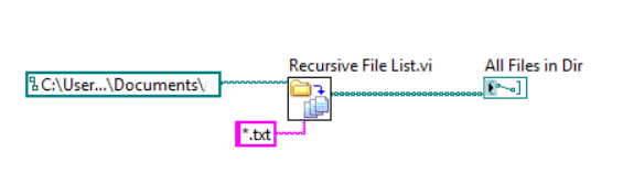

你好,
使用File I/O => Adv File Funcs => Recursive File List.vi 這功能就能實現。

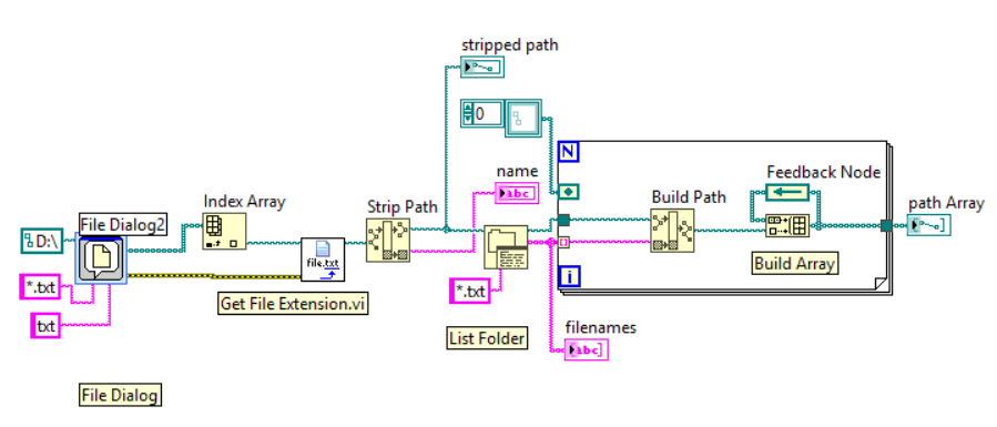

這樣試試
我寫得應該蠻好用的LV2009

謝謝回覆,請問前輩在圖中圈選處的函式是甚麼??
0 積分
5 條訊息(共 9 條)
4,826 檢視
那是List Folder
File I/O => Adv File Funcs => List Folder

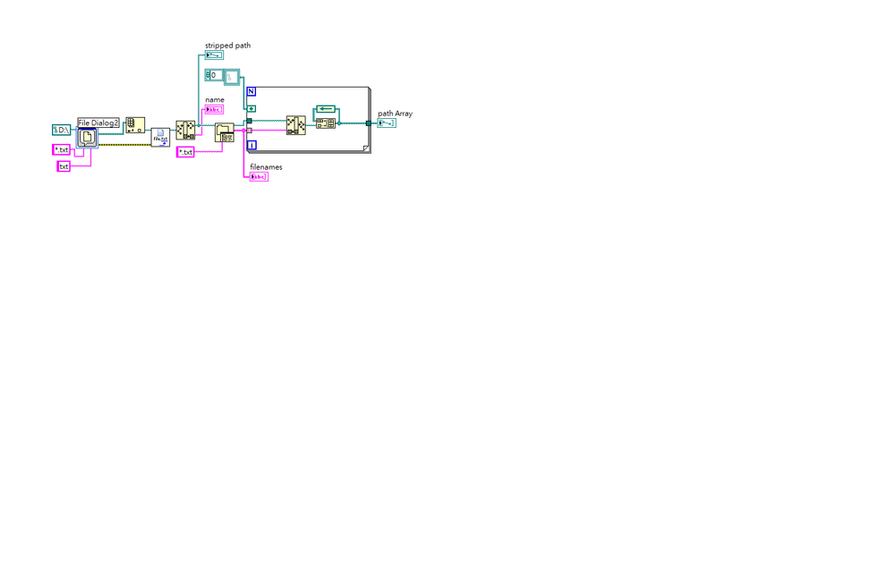

各位前輩您好 不好意思可能要在麻煩大家了,
小弟所用的LV版本太舊了,函式圖示差很多,是否可請前輩幫忙將Afa1210前輩所提供的方式,幫忙用LABEL標示..
0 積分
7 條訊息(共 9 條)
4,796 檢視
他有附上相關檔案,下載后可以使用快速鍵Ctrl+H,鼠標滑向函式的位置,就能看到函式的名稱和使用方式。
請問是使用哪個LV版本呢?
如果無法開啓,這裏附上已用LABEL標示的。

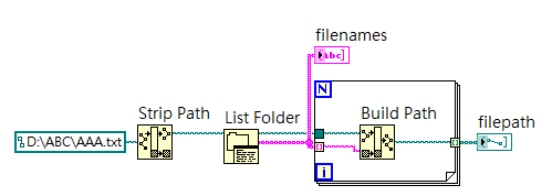

解決方案
由主題作者所接受 cupshih
我想這樣就行了,可以得到該資料夾路徑下所有檔案名稱(Array)及所有檔案路徑(Array)
