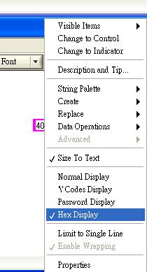

另外,提醒您String的格式需要為16進位制,也就是40是16進位的!因此建議您在String constant旁邊按右鍵選擇Hex display如下圖所示,然後再鍵入40,此時的40即為16進位制。
