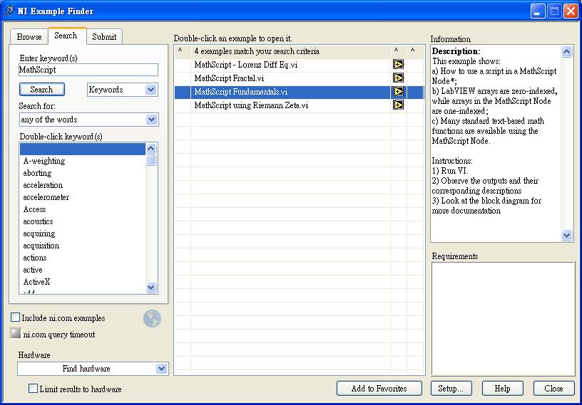

help>>find examples>>search>>mathscript>>mathscript fundamentals.vi
先從這個範例著手。

你好:我使用的用LABVIEW 8.0  ,我在mathematics中找不到MathScript??

誤會了!examples有找到,可是在程式介面的function裡找不到MathScript Node??
只有formula node。有試過將MathScript Node複製,可以裡面式子沒辦法更改??
