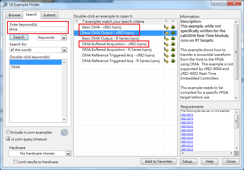

Hi Johnson22,
看您的程式,你應該使用的是DMA FIFO。
DMA FIFO會有一個DMA Engine來負責在Target端與Host端傳遞資料,關於DMA FIFO傳遞的說明,您可以參考下方的連結。
http://zone.ni.com/devzone/cda/tut/p/id/4534
此外,您覺得程式怪怪的,是哪個地方覺得不對或是執行起來的結果不正確嗎?
您也可以使用範例程式進行測試。
