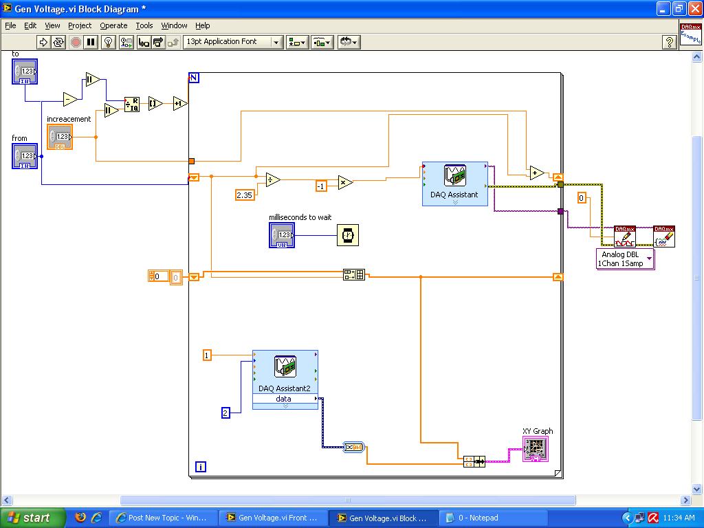

我使用daq assistant來輸出我的電壓當x值
並經由bnc 2090來讀取所得到的值做y值
所做出的圖卻是時間對y的圖,請問我該如何解決??

您的 to,from,increment的值均為0
在存檔之前,請到 edit>>make current value default,然後再存檔labview code,
再attach labview code 上來。

from -4
to 4
increase 1
millisenconds to wait 1000

首先您必須了解  xy graph 的特性,您必須輸入二個陣列,一個是 x array, y array.
另外您的DAQ型號是 xxx + bnc-2090 ? xxx 是甚麼?
您的 AO 輸出是多少? 會隨著時間變動嗎? 可以轉成 1-D array 嗎?
您的 AI 信號是甚麼? 頻率? 振輻? why 取樣率 =1,可以轉成 1-D array 嗎?
http://forums.ni.com/ni/board/message?board.id=5170&thread.id=3908
